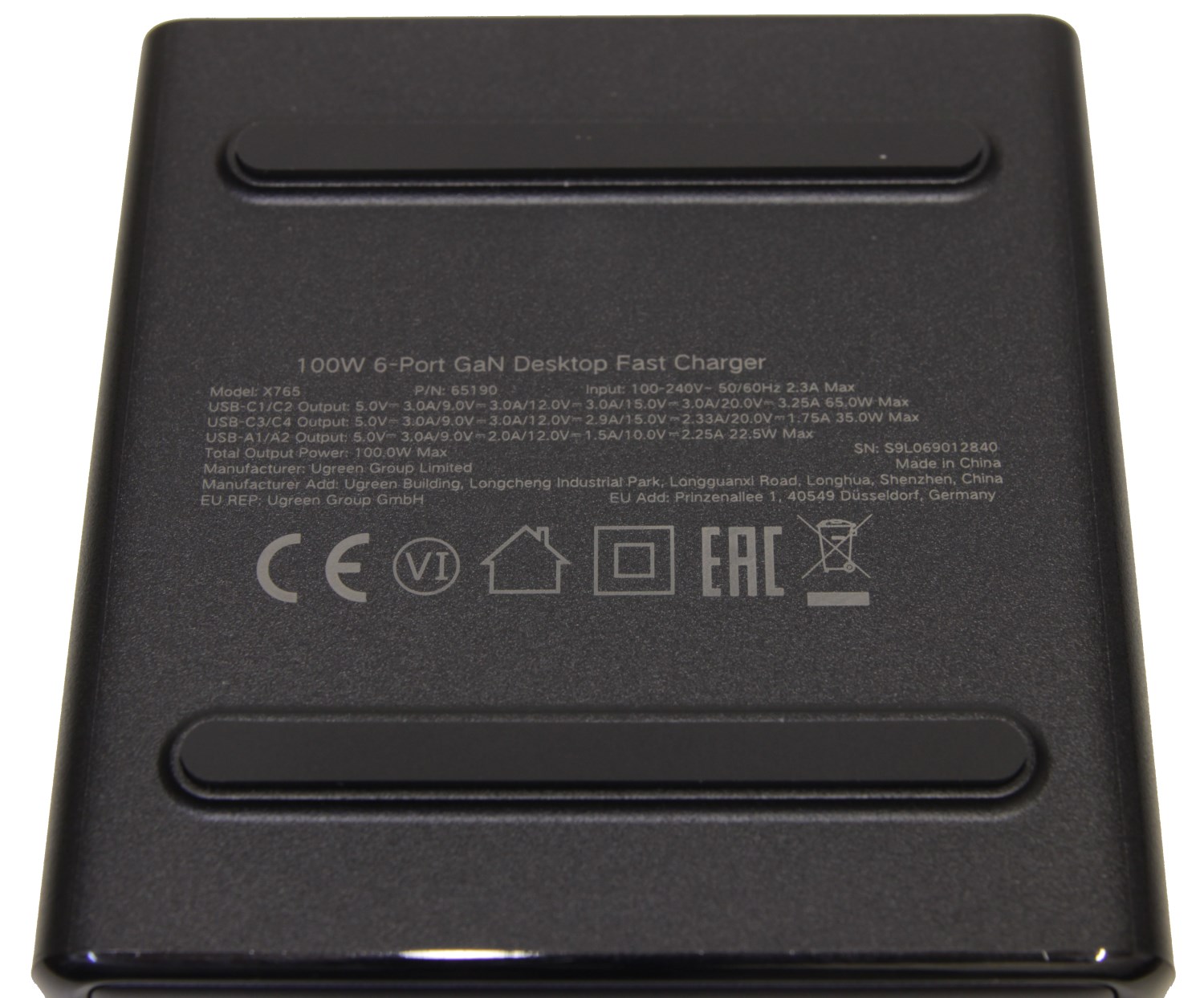

Небольшая спецификация есть лишь с обратной стороны.

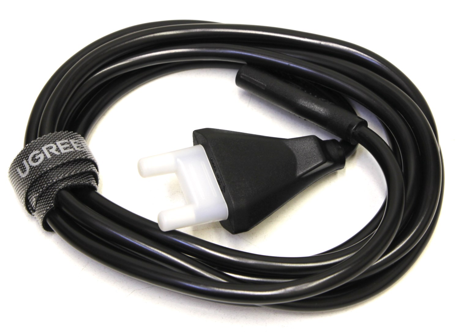

В комплекте есть только один кабель, который является сетевым удлинителем 220 В. Он универсальный и подходит даже под старый советский штепсель без заземления. Других кабелей, например, для заряда тут не предусмотрено.
Кабель продаётся отдельно или поставляется непосредственно с устройством, которое нужно заряжать.

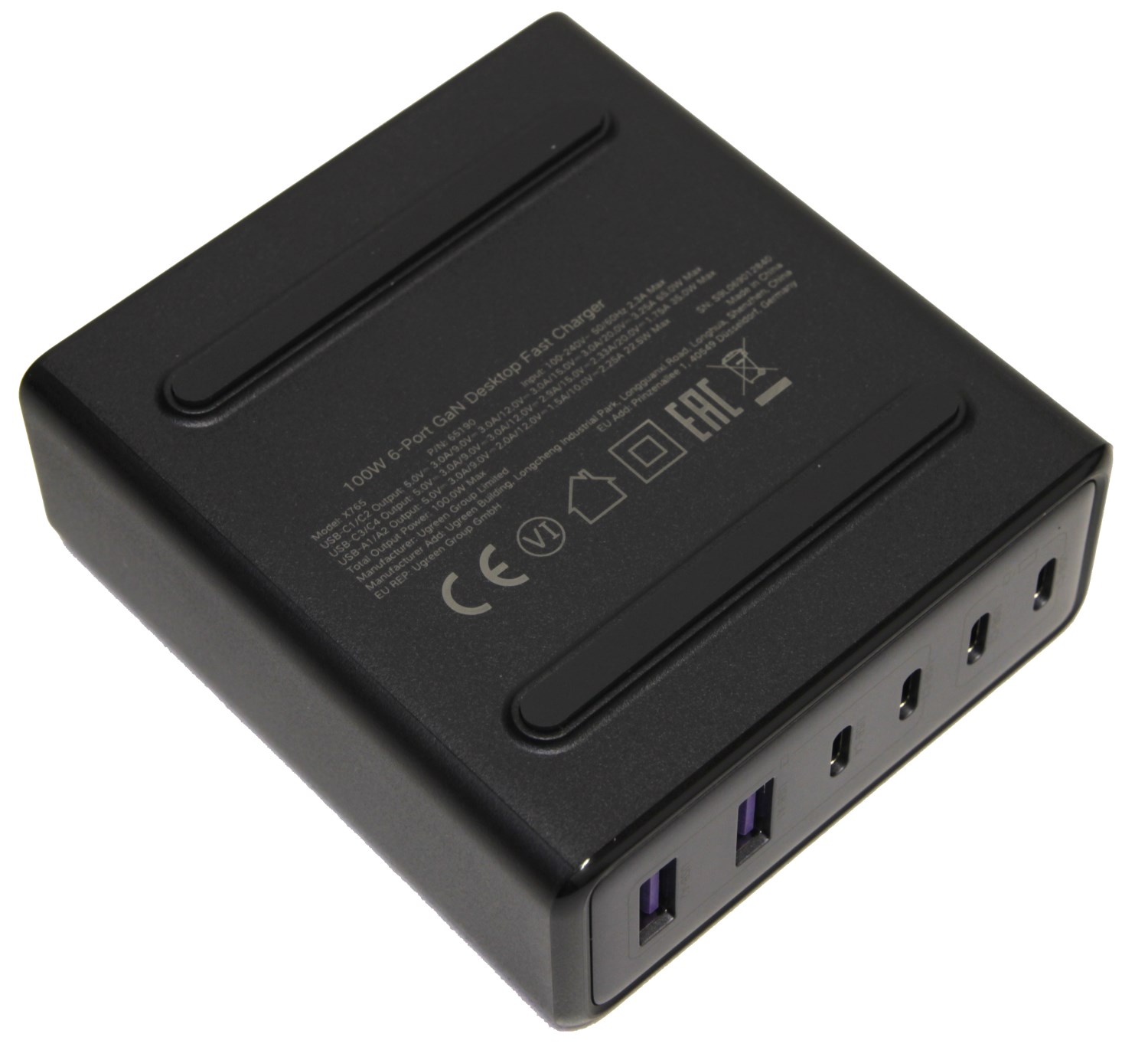

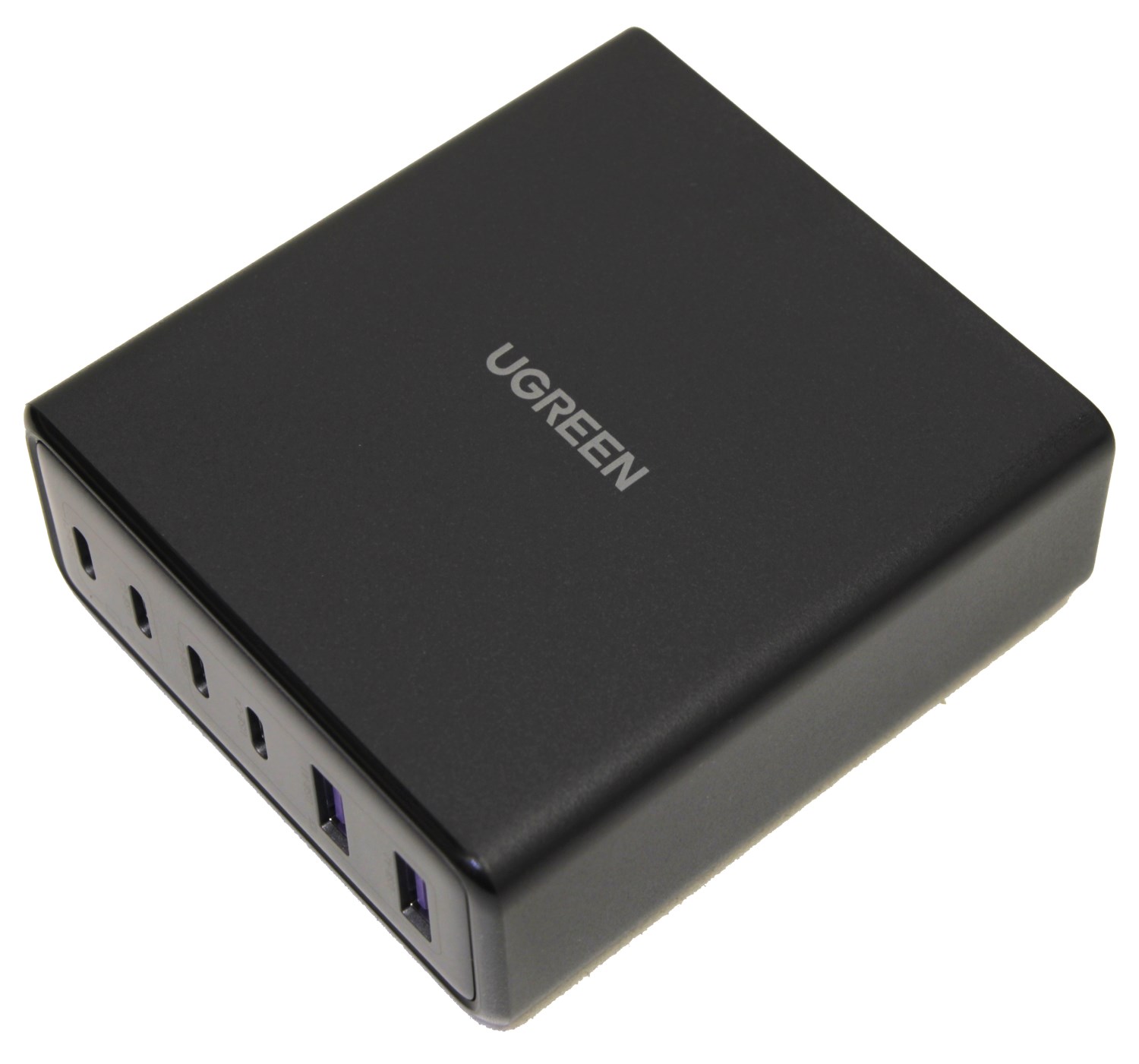

Корпус изготовлен из пластика двух цветов: серый и чёрный. Серый на двух квадратных боковых панелях. Поверхность матовая. На одной из них находится логотип производителя Ugreen, а на другой обозначена максимальная мощность 100 Вт.

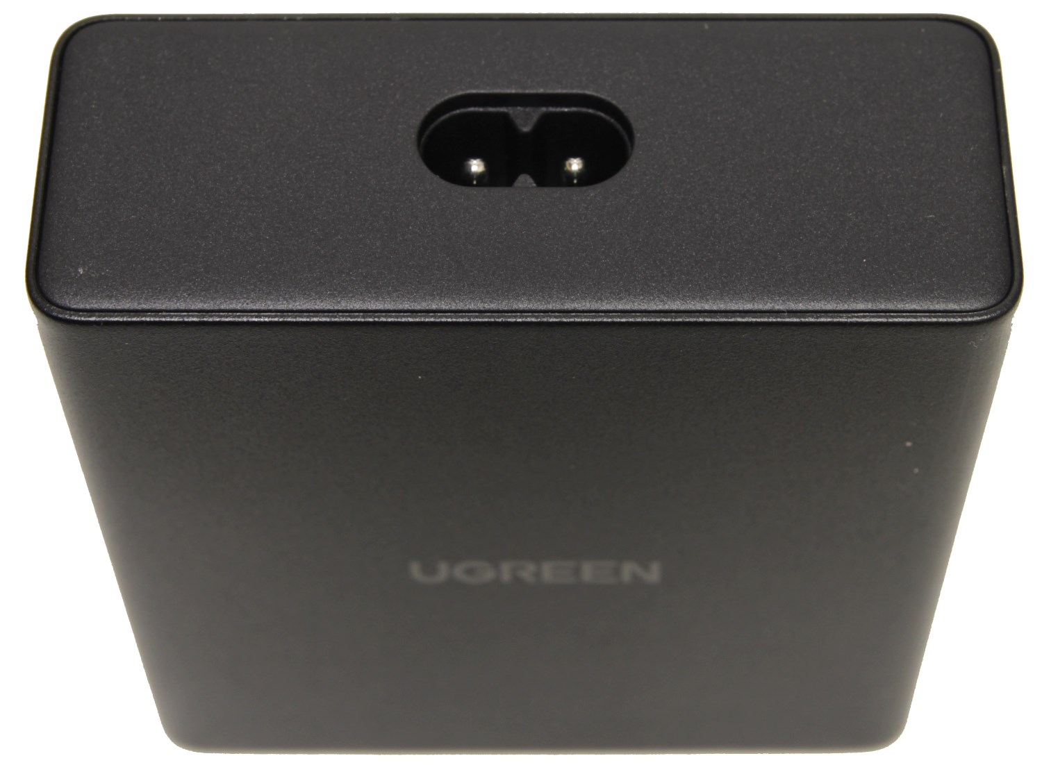

Габариты устройства 80 х 88 х 35 мм. Есть похожие модели сразу с вилкой, которая вставляется в обычную штепсельную розетку. Тут же нас ждет гнездо для подключения длинного сетевого кабеля. В данном случае его длина составляет 2 метра, но можно при желании купить длиннее. Гнездо тут стандартное – на два контакта без заземления.

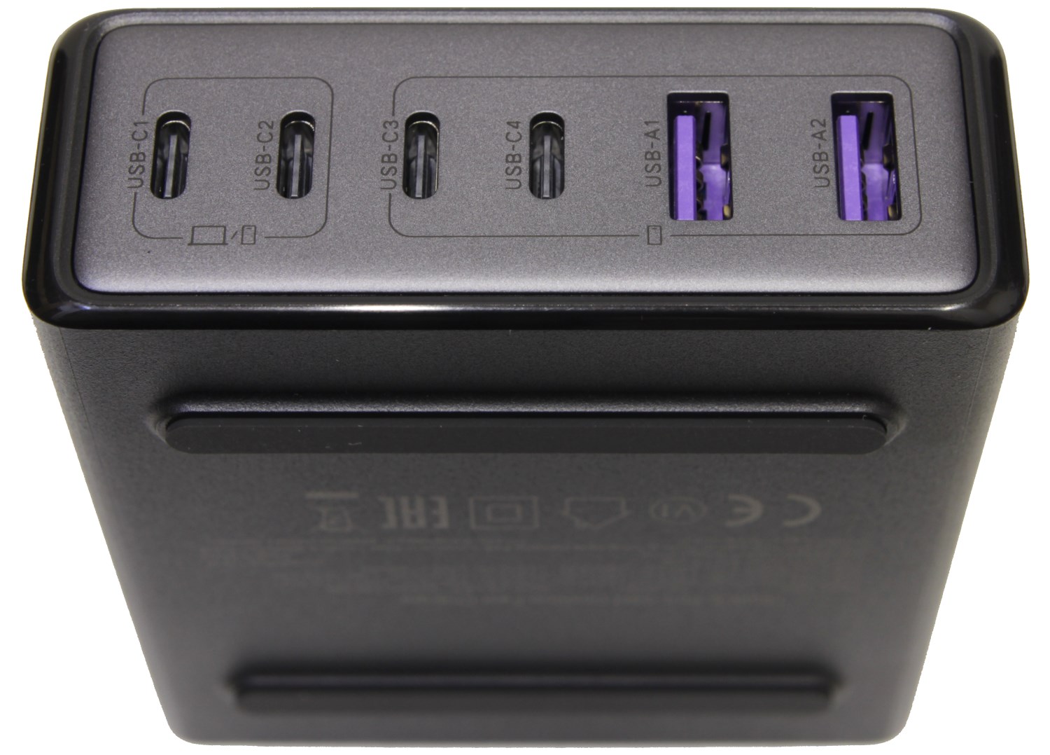

С противоположной стороны от гнезда расположены порты, которые поделены на две группы, хотя по факту их три. Здесь есть четыре порта USB Type-C и два USB Type-А. Все они подписаны, а группы обведены линией.
По бокам устройства ничего нет, сверху только надпись Ugreen, а снизу большой массив текста. Здесь представлена подробная информация по портам, как в спецификации. Также есть сертификаты и контактные данные.
