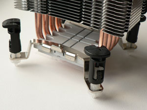

Конструкция радиатора Xigmatek HDT-SD964 довольно проста и состоит из четырёх медных тепловых трубок диаметром 6 мм, являющихся частью основания (технология H.D.T. - Heat-pipe direct touch) и нанизанных на них 42 алюминиевых рёбер толщиной около 0.3 мм с межрёберным расстоянием в 2 мм. Размеры радиатора равны 92 х 51 х 133 мм. Боковые стороны рёбер радиатора загнуты вниз и сомкнуты друг с другом:
На основании кулера, как и всегда, полиэтиленовая наклейка с предупреждением об обязательном её удалении перед установкой. Трубки в основании вставлены в алюминиевую болванку таким образом, что расстояние между ними составляет 3 мм:
Столь большое расстояние между тепловыми трубками, контактирующими непосредственно с крышкой теплораспределителя процессора, как правило, отрицательно сказывается на эффективности теплопередачи и эффективности системы охлаждения в целом. В то же время, основание ровное, а качество обработки его поверхности для кулеров данного типа вполне удовлетворительное:

Новый кулер предназначен для установки на все современные платформы за исключением LGA 1366. Для совместимости с последней в ассортименте компании Xigmatek в ближайшее время должно появиться новое крепление, которым будут комплектоваться все новые кулеры данной компании. Сейчас же кулер устанавливается с помощью уже хорошо знакомых нам с вами типов креплений:
Socket 754/939/940/AM2(+)
LGA 775
Процедура установки кулера подробно изложена в соответствующей инструкции (формат PDF, 5.98 Мбайт), хотя и без неё всё просто и понятно буквально на интуитивном уровне. Расстояние от поверхности материнской платы до нижней пластины радиатора кулера равно 40 мм, поэтому помех элементам околосокетного пространства Xigmatek HDT-SD964 не создаст.
Вот как выглядит новинка внутри корпуса системного блока:
Как известно, на четырёхъядерных процессорах с точки зрения достижения максимальной эффективности кулеры с технологией прямого контакта выгоднее устанавливать таким образом, чтобы тепловые трубки проходили вдоль замка процессора (правое фото), а не поперёк его. В этом плане Xigmatek HDT-SD964 не является исключением, так как при втором варианте установки температура самого горячего ядра CPU в пике нагрузки снижается на 2~3 градуса Цельсия.
